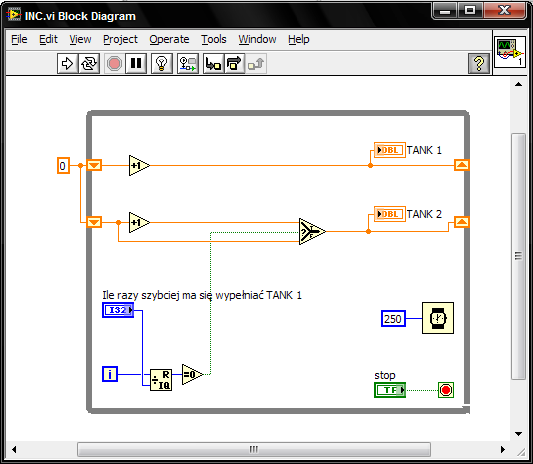

Czy istnieje taka możliwość by TANK 2 napełniał się np. dwa razy szybciej niż TANK 1 (oba umieszczone w tej samej pętli)? Wstawiłem bloczek Wait Until Next ms Multiple i oba tanki napełniają się w tym samym czasie a dołożenie dodatkowego układu czasowego nic nie zmienia. Jak można najprościej to rozwiązać?

najprostsze rozwiązanie :D
ObrazekObrazekObrazek

:D rzeczywiście nie wpadłem na to :D. A da sie to zrobic jescze inaczej ?

możesz zrobić tak:
LV 2009
LV 2009
w załączniku VI (LV 2009)
INC.vi
(8.9 KiB) Pobrany 274 razy

dzięki wielkie. Teraz wiem do czego ten bloczek może służyć :)
Rozumiem że opóżnienie mogę uzyskać w podobny sposób?
