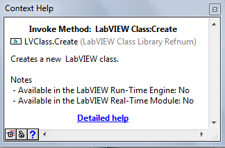

Wracając do głównego mojego pytania. W szczególności kieruje je do Nowszego, albo skoziate. Jest jakiś sposób na uruchomienie funkcji Create Class w Exe, bez użycia DSC RTS, czyli tego FF Run-Time'a?

Lordexod powodzenia z tworzenie XML'a w szczególności z podaniem klasy, która jest klasą podstawową dla tworzonej klasy. Za dużo zabawy jak dla mnie.
Skoziate, czy da się w jakiś sposób użyć metody z obrazka w Exe.

Odpowiedź jest prosta. Metoda nie jest dostępna w LabVIEW Run-Time Engine (załącznik).

no to inny sposób na stworzenie klasy w Exe?
Ta metoda działa z Run-Time FF.

Nie ma innej.
Wszystko co jest związane ze scripting'iem działa tylko na runtimie ffrte.

Ale to akurat nie jest związane ze scriptingiem.

Jak najbardziej jest związane ze scriptingiem, dla tego że chcesz za pomocą metod wygenerować klasę.
