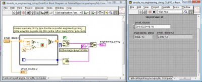

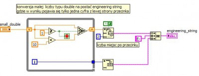

Poniżej prezentuję jak sobie poradziłem z własnym problemem.
Ogólnie rzecz biorąc mnożę w pętli konwertowaną liczbę po 10x, aż jej wartość będzie >=1 co oznacza że pojawiła się pierwsza cyfra z lewej strony symbolu dziesiętnego.
Dalej zaokrąglam liczbę do żądanej dokładności i doklejam info o potędze.
ot i co :)

Po pierwsze pętla się kręci do ... długo :-) przy wartości wejściowej 0.

Po drugie zmieniłem Display format i działa tak samo ... chyba że w wersji 8.6 działa inaczej?
Zerknij na poniższy kod:

rozwiązanie jest uproszczone i oczywiście będzie obsługiwało wartość=0 i >0.
chodziło mi o ideę.
jeśli chodzi o wyświetlanie to raczej chodziło mi o wartość pokazywaną po skonwertowaniu na stringa bloczkiem Number to Engineering String (chcę wyświetlać te informacje obok wykresu na raporcie).
problem w tym, że ta konwersja daje czasem więcej niż 1 cyfrę z lewej strony przecinka, a ja koniecznie muszę mieć tylko jedną i dobrze wyznaczoną potęgę.
moje engineering_string jest ok, zaś F-format string jest złe.
pozdrawiam

ky3orr pisze:
A czemu nie Number to Exponential String? ... u mnie działa OK.
Polecam też przetestować Format Value odpowiednio ustawiając wejście Format String
