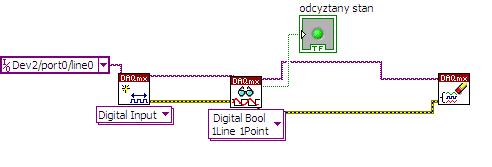

algorytm juz jest tylko teraz mam problem z odbieraniem danych przez DAQassistant z czujnikow szczelinowych, które maja wskazywac na ktorym pietrze jest winda. Dokładnie chodzi o wykorzystanie odpowiednich bloczków by zapisywać stany logiczne czujników. Będę wdzięczny za podpowiedź bo jakoś nie moge znaleźć pasujacego tematu o akwizycji danych.

Dokładnie tak samo (tylko na odwrót
) jak robiłeś to w przypadku wystawiania wartości logicznych, czyli zamiast Measurement I/O->NIDAQmx->Write wstawiasz Read. W skrócie tak:
