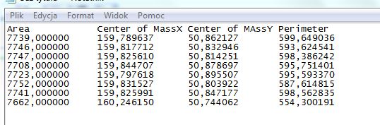

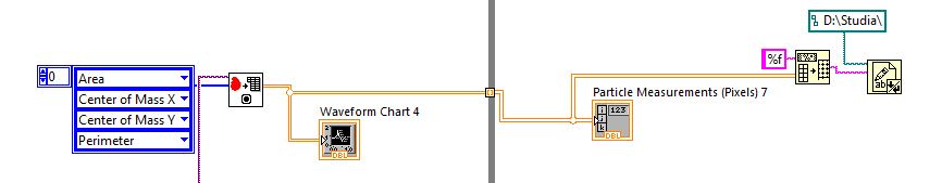

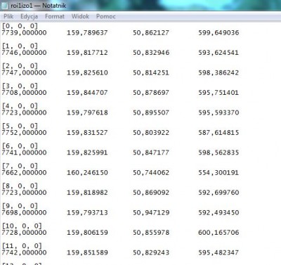

Witam. Bardzo proszę o pomoc w następującej kwestii. Otóż wykonuję analizę przy pomocy IMAQ Particle Analysis sekwencji obrazów (termowizyjnych -> binarnych). Chciałbym aby wyniki analizowanych cech takich jak: pole, współrzędne środka masy, obwód, itp. były zapisywane w pliku tekstowym w takiej formie, że kolejne wiersze będą odpowiadać poszczególnym obrazom (iteracją pętli wczytywania sekwencji obrazów) a kolumny będą odpowiadać wyznaczanym cechom.

tak chciałbym aby wyglądał gotowy plik tekstowy
kawałek kodu
kawałek kodu

Re: Zapis danych do wektora i pliku tekstowego
Post autor: oczekp »
Hej,
ogólnie to jest kilka sposobów na dokonanie takiego zapisu. Zerknij sobie w załączniku wrzuciłem tam 3 przykładowe metody.
Wartości indeksów [0,0,0] są generowane automatycznie, gdy używa się "array to spreadheet string" z podłączoną tablicą, która ma więcej niż 2 wejścia.
Aby zapisać jak chcesz jest kilka metod. Jak sprawdzałem czasy to najszybciej jednak wypadła metoda, w której po prostu była pętla for z autoindexem i za każdym obrotem dopisywało się dane.
Jeżeli nie jest u Ciebie konieczne dokonywanie zapisu poza pętla, w której masz Imaq Particle to wrzuć zapis w niej od razu. Będzie najszybciej. Załącznik zapis2.vi

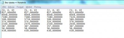

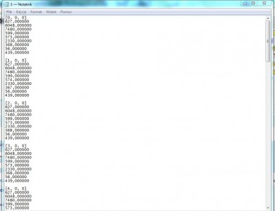

Witam. Proszę o pomoc. Dalej walczę z tablicami wielowymiarowymi. Usiłuję zrobić tak, aby wyniki kolejnej iteracji pętli były zapisywane w kolejnych kolumnach (a nie w jednej kolumnie tylko oddzielonej wierszem).

o taką formę zapisu mi chodzi
w takiej formie mi zapisuje

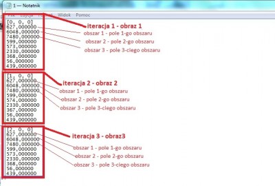

tak mi wyrzuca progrma
chciałbym otrzymać w taki sposób

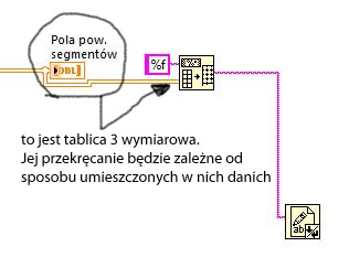

Domyślałem się mniej więcej, że o to chodzi, ale bez kodu ciężko mi powiedzieć jak wyglądają dane, które tam siedzą.
Rozumiem, że dane są z każdej iteracji, ale tak jak na załączniku nr1, by wiedzieć jak przekręcić tablicę 3d należy wiedzieć jak tam dane są rozmieszczone (a tego nie wiem). Domyślam się tylko, że to jest tablica, którą się otrzymuje na wyjściu pętli po użyciu bloczka IMAQ Particle Analysis, może coś innego z nią było robione, nie wiem tego, a potrzebne:)
W każdym bądź razie przykład domyślnego przekręcenia takiego zapisu dołączam do załącznika.
