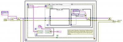

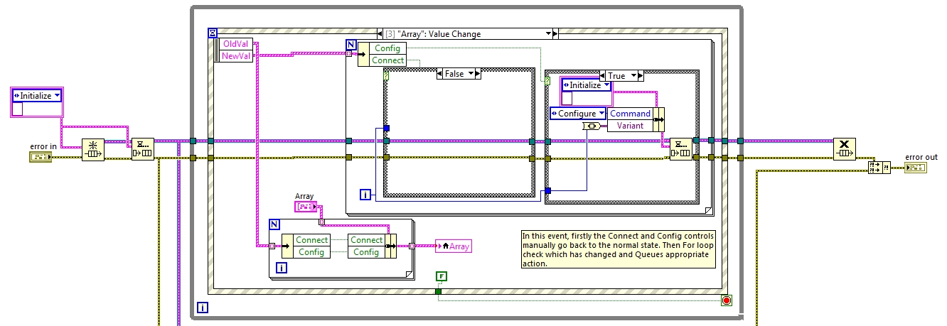

Dzięki za odkrycie "nowego"atrybutu kontrolki:) To mnie właściwie urządza, okazuje się też, że bardzo łatwo wpasowuje się w kod, którym aktualnie obsługuje zmianę wartości tych kontrolek. Niżej screen z kodu może się komuś przyda.
