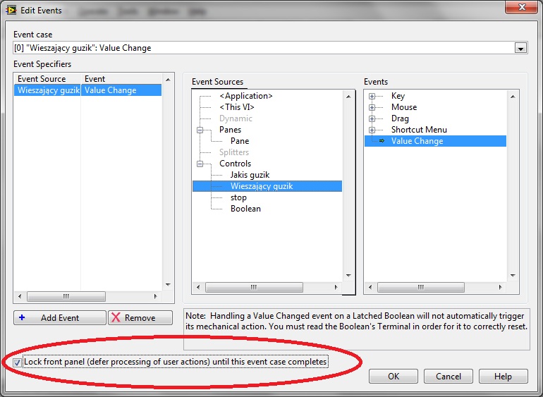

Jeśli chodzi o to wieszanie się, to zobacz przykład: Jeśli aktualnie czekasz w strukturze event i wywołasz zdarzenie, które jest obsługiwane w jakiejś innej strukturze, to aplikacja się zawiesi. Event zostanie przechwycony i LabVIEW będzie czekało na jeg obsłużenie. A jako, że w konfiguracji eventa "Wieszajacy guzik" (obrazek niżej) jest ustawiona opcja Lock Front Panel, to front panel pozostaje już zablokowany na wieki, bo nie jesteśmy w tym miejscu, gdzie możemy obsłużyć tego konkretnego eventa. Zauważ, że odznaczenie tej opcji sprawia, że aplikacja zadziała. Czyli niby można by "naprawić" twój program, odznaczając we wszystkich eventach tę opcję, ale... Ech, chyba już pokazałem, że dużo ewentowych strukturów jest ZŁE?
