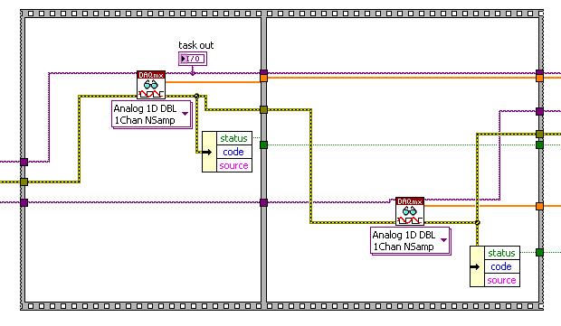

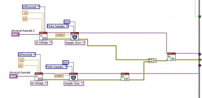

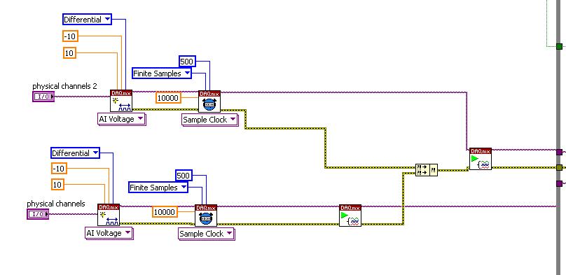

Witam!
Mam problem z pomiarem dokonywanym z dwóch czujników na dwóch różnych kanałach. Karta pomiarowa to PCI6036E. Konfiguracja zadań przedstawiona jest na zdjęciach poniżej. Program wogóle nie rozpoczyna pomiarów tylko wywala błąd:
Error -50103 occurred at DAQmx Start Task.vi:2
Possible reason(s):
NI Platform Services: The specified resource is reserved. The operation could not be completed as specified.
Task Name: _unnamedTask
co może być tego przyczyną?? Liczę na waszą pomoc forumowicze.

błąd przy konfiguracji zadań pomiarowych
Post autor: Ender »
Karta z której korzystasz ma tylko jeden kanał DMA, więc nie możesz wykonywać równolegle pomiarów na dwóch różnych kanałach - przynajmniej nie w ten sposób. Musiałbyś je umieścić w jednym tasku w którym będą multipleksowane.

Re: błąd przy konfiguracji zadań pomiarowych
Post autor: skoziate »
Powodem nie jest jeden kanał DMA, bo przecież można uruchomić równolegle zadanie wejścia analogowego, zadanie wyjścia analogowego i jeszcze do tego licznikowe. Powodem jest to, że analogowe wejście ma tylko jedno źródło zegara próbkującego, dlatego można stworzyć tylko jedno zadanie, ale tak jak wspomniałeś, rozwiązaniem jest zadanie z wieloma kanałami.

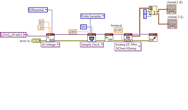

Hejka
Spróbuj coś takiego.
Konfiguracja kanałów jak w przykładzie ai0...ai1 oznacza ze wykorzystywane sa jednoczenie kanały 0 i 1 wejscia analogowego.

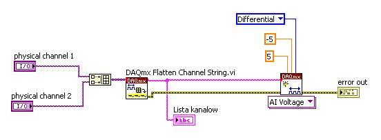

Awatar użytkownika
Ender
Posty: 137
Rejestracja: 02 cze 2005 00:00
Lokalizacja: Cieszyn
Post autor: Ender »
Jeśli użytkownik ma mieć możliwość wyboru tych kanałów, to proponuję jeszcze dodać coś takiego.
