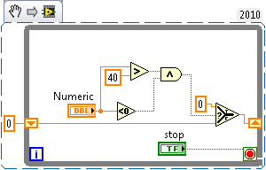

Witam,
czy takie coś Ciebie interesuje?
Zauważyłem pomyłkę, trzeba zmienić warunek na mniejszy niż 1 a nie mniejszy niż 0.
Pozdrawiam

Tak, mniej więcej o to chodzi. Pytanie tylko co podłączyć gdzie. Wygląda na to, że do obu wejść bloku Select musiałbym podłączyć sygnał który chcę zbadać, ale w jednym przypadku musiałaby to być wartość poprzednia (np. odczytana z pamięci). Biorąc pod uwagę, że do wejścia Numeric też muszę podpiąć ten sygnał mam trzy miejsca do którego idzie ten sam sygnał, tylko z dwóch różnych chwil czasowych. I to jest najtrudniejsze.

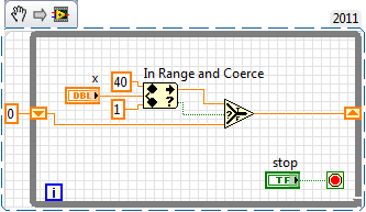

MicMac, co robi ta case structure u Ciebie, bo kompletnie nie kapuję, czemu to tak skomplikowałeś?
Przede wszystkim warto skorzystać z gotowych bloczków zamiast konstruować całą logikę od zera - proponuję bloczek In Range And Coerce (i poczytać sobie o jego szczegółach). Idziemy dalej:
Co masz na myśli mówiąc: "muszę podpiąć sygnał w trzech miejscach"?
Czy wiesz jak działa shift register?bikekowal pisze:Tak, mniej więcej o to chodzi. Pytanie tylko co podłączyć gdzie. Wygląda na to, że do obu wejść bloku Select musiałbym podłączyć sygnał który chcę zbadać, ale w jednym przypadku musiałaby to być wartość poprzednia (np. odczytana z pamięci). Biorąc pod uwagę, że do wejścia Numeric też muszę podpiąć ten sygnał mam trzy miejsca do którego idzie ten sam sygnał, tylko z dwóch różnych chwil czasowych. I to jest najtrudniejsze.
