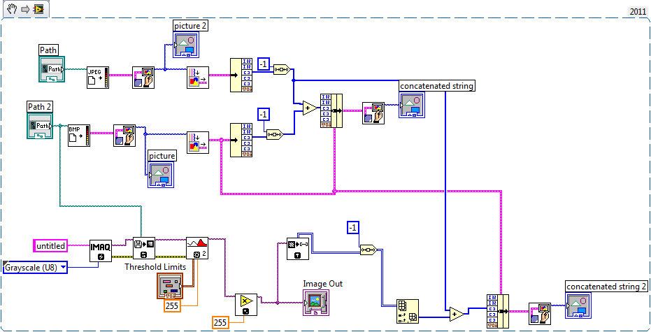

Witam,
Próbuję zaimplementować program dokonujący nałożenia (fuzji) dwóch obrazów - obrazu z kamery wizyjnej oraz obrazu z kamery thz. Proste nałożenie obrazów działa poprawnie, więc chciałem pójść dalej i nałożyć na obraz wizyjny obraz z kamery THz po binaryzacji. Niestety w tym miejscu zaczęły się schody. Otóż po binaryzacji dokonałem przemnożenia obrazu przez 255 aby wartości pikseli zarówno w wizyjnym jak i thz zgadzały się. Do tego momentu wszystko wydaje się poprawne. Następnie użyłem IMAQ imagetoarray żeby móc nałożyć obraz binarny na wizyjny - operację nałożenia robię w postaci macierzy. Niestety w tym miejscu coś nie gra, ponieważ efektem nałożenia obu obrazów jest czarny obraz, co więcej sama konwersja obrazu w funkcji IMAQ imagetoarray zwraca same zera - wygląda na to, że w tym miejscu jest problem. Co może być powodem? Będę wdzięczny za podpowiedzi.
Snippet kodu w załączniku.

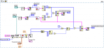

Podmień dolną część kodu jak poniżej i będzie działać:

Wygląda na to, że to działa, chociaż szczerze mówiąc muszę przyjrzeć się temu dokładnie, bo nie do końca rozumiem jak to działa i gdzie był mój problem (wolałbym na przyszłość unikać drugi raz tego samego problemu).

Zastosowałeś funkcję Index Array, która zwraca Ci jeden wiersz, czyli jedną linię obrazu. Ja zastosowałem Reshape Array, czyli zamieniłem tablicę 2D na 1D, w której kolejne linie obrazu układane są jedna za drugą ... bo tak dane przyjmuje funkcja Draw Flattened Pixmap.
Przy okazji, nie wiem czy nie łatwiej było by korzystać z funkcji dodawania obrazów itd. z palety IMAQ - robisz to tylko przy konwersji na obraz binarny, a pozostała część kodu korzysta z funkcji z palety Picture Functions.
