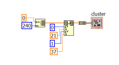

Hmm... może tak funkcja Array To Cluster? ;)
Takie coś:
Na tym bloczku (Array To Cluster), klikasz prawym i zmieniasz Cluster Size do swoich potrzeb (240).
O to chodziło?
