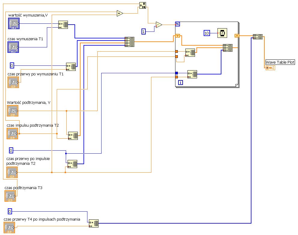

Witam,
Czarek1986
Czy możliwe jest automatyczne dublowanie i kolejkowanie tablic
Nie wiem, o co dokładnie Ci chodziło ale "automatyczne dublowanie" kojarzy mi przede wszystkim z Shift Rejestrem, także przesyłam proponowane rozwiązanie z prostym użyciem pętli while, która w Shift Rejestrze pamięta całą wartość tablicy (sygnału) i przy każdej iteracji dopisuje nowy impuls podtrzymania i przerwę o czasie T3.
Obrazek
Obrazek
Extensa - certyfikowani programiści LabVIEW z Krakowa.

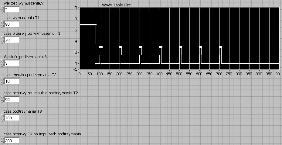

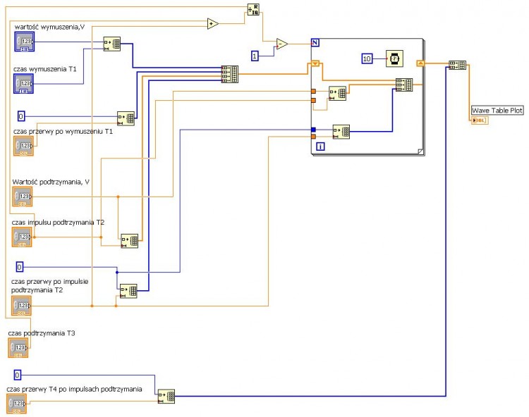

Czarek1986
Posty: 3
Rejestracja: 12 gru 2012 10:07
Wersja środowiska: LabVIEW 8.5
Re: dublowanie tablic 1D
Post autor: Czarek1986 »
Dziękuje Ci za nakierowanie mnie na prawidłowe rozwiązanie. Chodziło mi o cykliczne powtórzenie sygnałów podtrzymania przez określony czas. Przy pomocy Shift rejestru i pętli for udało mi się rozwiązać problem :) Rozwiązanie poniżej - być może komuś będzie przydatne.
Tymczasem rozwijam dalej program...
