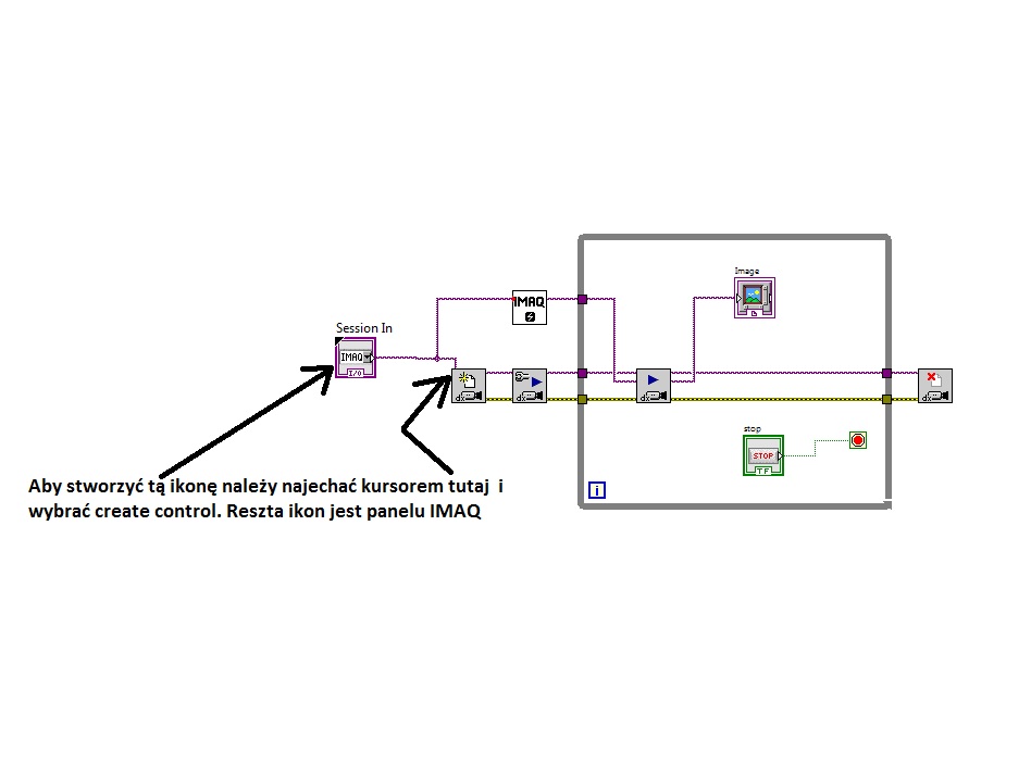

Re: Kamera internetowa - pstrykanie fotek
Witam, fajfi nie mam zainstalowanego modułu Imaq więc nie mogę Ci zrobić VI. Ale jak miałem dostęp do Imaqa to udało mi się podłączyć kamerkę i złapałem screena. Może Ci się przydać. Co do uchwycenia zdjęcia to nie próbowałem- ale jak Ci się uda zrobić to napisz jak- chętnie się dowiem- powodzenia.
