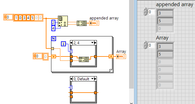

Trochę rozumiem kolegę glic4 - też szybciej łapię jak zobaczę niż wyczytam. Polecam więc zobaczyć w Help/Find Examples/Fundamentals/Arrays and Clusters ... no i litując się wrzucę omawiany przykład rozwiązany na dwa sposoby:
ObrazekObrazekObrazek
