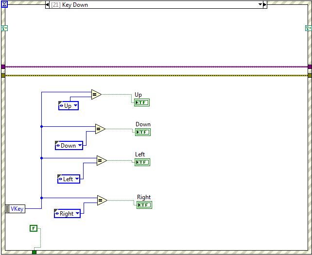

Zrealizowałem to w ten sposób. Jednak chodzi mi w którym miejscu mógłbym nadac każdym z tych 4 klawiszy operacje jakie mają byc wykonane po ich naciśnięciu?

Re: Obsługa klawiatury
Możesz to zrobić po wyjściu ze struktury Event w pętli While, jeżeli operacje nie są czasochłonne, a program jest prosty.
Jeżeli chcesz to zrobić bardziej elegancko, to polecam architekturę producent/konsument z Event'em - pętla producenta z Event'em generuje dane dla konsumenta, czyli po naciśnięciu klawisza "Up" wysyłasz do konsumenta polecenie (Ty decydujesz jak wygląda ... może to być nawet string "Up", który po stronie konsumenta wywoła odpowiedni Case -"Up"), które konsument odpowiednio wykorzysta - np. uruchomi silnik.
