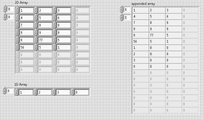

Dzięki wielkie za pomoc, faktycznie PRAWIE o to mi chodzilo, jednak kolumna (1D array) którą chcę dodać do pierwszej kolumny mojej tabeli dodaje się jako kolejny wiersz. Transpose 2D array, nie działa na 1D array, co jest akurat logiczne. W załączniku screeny. Konkretnie chodzi mi o to, zeby z mojej Głównej tablicy 3 wymiarowej, wyciągnąć pierwsze 5 indeksów(czyli powstaje tablica 3x5), następnie wyciągnąc pierwszą kolumnę, następnie ją odwrócić(reverse) i dodać na koniec pierwszej kolumny.

Jeśli chcesz dodać tablicę 1d na koniec pierwszej kolumny tablicy 2d wystarczy poniższy myk.
Edit: Spojrzałem, że jest zbieżne z poradą kolegi Pitola.

Nie mogę tak podłączyć

Naciśnij prawym przyciskiem na Build Array i odznacz Concatenate Inputs.

Pięknie, działa. Nigdy bym na to nie wpadł ;p.
