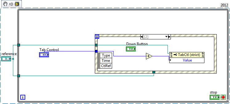

Jeszcze drugie mam takie pytanie jak zrobić żeby zakładki tab control przełączać buttonem tym takim góra - gół? mam 2 zakładki i by mi to pasowalo tym bardziej że jak chciałam zrobić coś w stylu menu to wychodzi straszna kicha nie mogę znaleść w property node od tab control tych takich"guziczków " T-F .
AAAH! i dziękuje Panom za pomoc

Z ta grzalka i zbiornikiem. Chyba najlatwiej by bylo wrzucic je do clustera i ustawic auto porzadkowanie wertykalne. Przetestuj moze sie uda.
Do zmian tabcontrola zrob eventa...
