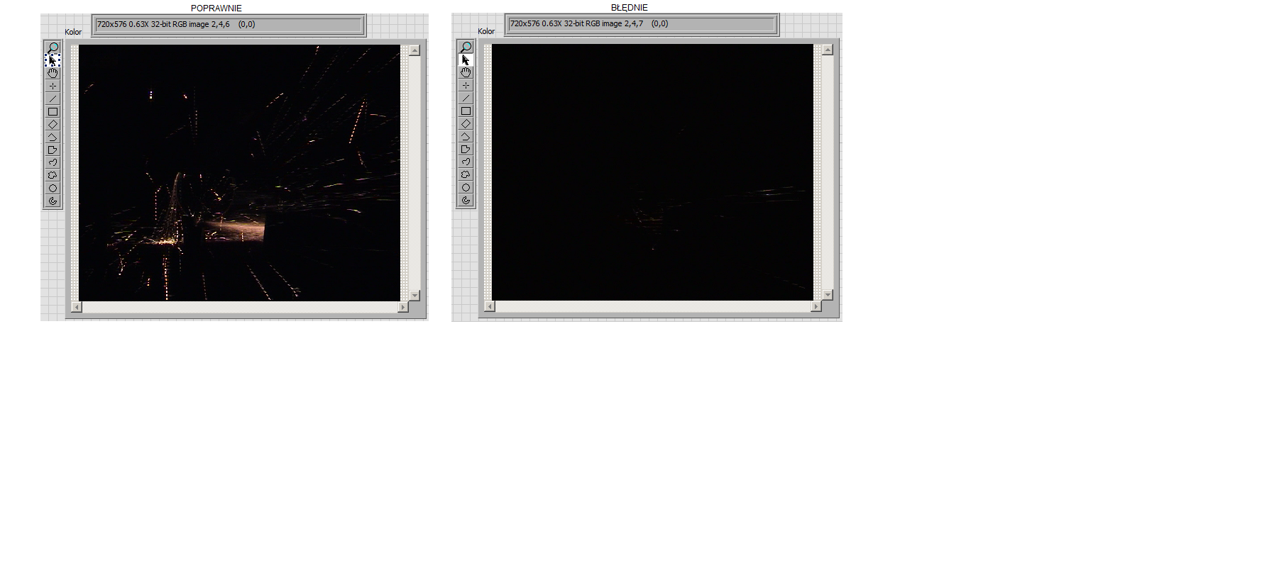

Mam kilkadziesiąt filmów w formacie AVI, które chcę wykorzystać w swoim programie i tu pojawia się problem. Większość filmów po uruchomieniu programu jest zaciemniona. Jeśli dobrze się przyjrzę to coś tam w tle się pojawia. Dodam, że są to filmy nagrywane w ciemności, aby lepiej widać było snop iskier - przedmiot moich badań. Zauważyłem, bawiąc się swoją kamerą w Laptopie, że obraz rejestrowany "po ciemku"/w słabym świetle wyświetla się przez chwilę, a potem zanika - "staje się czarny". Po zaświeceniu (np. diodą) w obiektyw kamerka odżywa i tak w kółko. Jednakże ja nie nagrywam tylko odtwarzam gotowe filmy... Czy może mi ktoś powiedzieć czym jest to spowodowane?

Jeżeli odtwarzasz plik w Media Playerze to efekt też występuje?
W kamerze może to być wina parametrów akwizycji - automatyczna korekcja tła etc.
