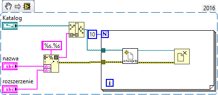

Rozumiem, że te Twoje 200 pomiarów dzieje się w jakiejś pętli.
Jeśli pętla, to możesz wyciągnąć/zrobić jakiś iterator.
Jak już masz iterator pętli to możesz go dodać do wejścia "nazwa" z rozwiązania kolegi micard i masz 200 indywidualnych nazw plików.

Jaki błąd jest zgłaszany?
Po wybraniu katalogu, nazwy pliku i rozszerzenia powinieneś móc stworzyć plik o dowolnej nazwie.
Ta wersja może być łatwiejsza do ogarnięcia
