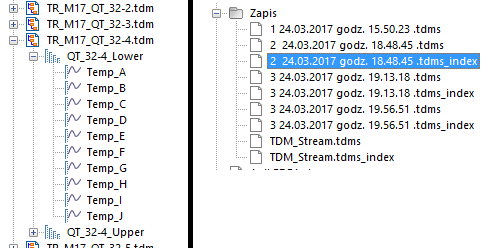

Mam takie ogólne pytanie. Z czego wynika to, że pliki, które są w przykładach Diadema są widoczne jak po lewej, a zapisane przeze mnie już inaczej czyli tak jak po prawej?
Gdy otwieram oba pliki w Excelu, to na oko wyglądają tak samo.
Dodam przykładowego VIa. Jak zapisuję jakiś, to widzę go w Diadem tak jak na rysunku.
Aby było prawidłowo to rzecz rozbija się o odpowiednie grupowanie opisów i danych czy coś innego?

TDMS jest kombinacją pliku binarnego z tekstowym, gdzie w części binarnej są dane pomiarowe (dzięki temu duża szybkość), a w tekstowej cała hierarchia/struktura pomiarów. Diadem podgląda sobie ten plik, czyli jego część tekstową, wyświetlając całą strukturę zapisanych pomiarów (pliki, grupy, kanały) - więcej:
http://www.ni.com/white-paper/3727/en/

Czyli jeszcze czegoś by brakowało w części tekstowej, aby poprawnie odczytał plik?

To nie problem formatu pliku, tylko nieskonfigurowanego indeksowania. Musisz dodać sobie swój folder z danymi do indeksowanej lokalizacji - patrz tu: http://zone.ni.com/reference/en-XX/help ... as_dialog/

Wielkie dzięki, bo zaczynam dopiero pracę z Diademem, więc chciałem się przesiąść od razu na TDMSy. Ale w tutorialu, który czytałem nie zauważyłem informacji, że tak trzeba zrobić, aby poprawnie widział pliki.
