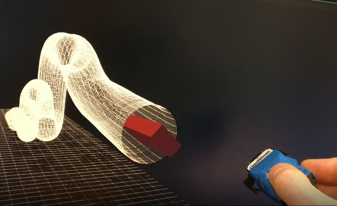

Ja uzywam 3d picture. Jest pare przykladow w helpie ktore moga ci pomoc.
Oprocz 3d picture, mozna zrobic komunikacje z Blenderem, zeby robic np rendery, ktore trwaja wiecej lub mniej w zaleznosci od wielkosci obrazka, ale nie nadaja sie do tego zeby nim plynnie obracac. Dobre do robienia raportu na koncu.
Robie wlasnie projekt, w ktorym robot musi zmapowac rure po ktorej bedzie sie poruszal wykorzystujac IMU przyczepione do niego.
Tak wyglada na razie moje demko. Ten prostopadloscian bedzie zastapiony prawdziwym modelem: Filmik:
https://drive.google.com/open?id=1bQ4al ... rkkRBzoFfL

Dzięki za pomoc.
Bardzo ciekawy przykład symulacji.
