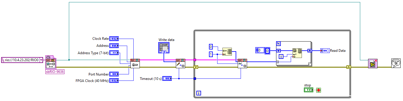

Mam trudność niestety z odpowiednim wyświetleniem danych uzyskanych z czujnika. Wiem, że to dość podstawowa wiedza, ale nie mogę sobie z tym poradzić. Chodzi o to, że kolejne dane odbierane z czujnika powinny być umieszczone w kolejnych wierszach tablicy. Jednak jedyne co uzyskuję, to albo wyświetlane są wszystkie kolejno w pierwszej komórce, albo ta sama we wszystkich 14 komórkach. Co robię nie tak lub czego nie robię?

Zaczął bym od tego, że podczas jednego odczytu dostajesz tak naprawdę jednoelementową tablicę (o ile dobrze rozumiem ten bloczek, bo nie mam tego toolkitu), a podczas inicjalizacji fora wrzucasz tam czternastoelementową tablicę zer. Więc for wykona się tylko raz i wrzuci to co odczytałeś pod index 0, a reszta 0 przesunie się o jeden do przodu. Otrzymasz tak 15 elementową tablice z czymś pod indeksem 0 i czternastoma zerami.
Nie lepiej zindeksować tą tablicę, która odczytujesz? Zerowy element będzie tym bajtem, który odczytałeś.
Jak chcesz to składać w tablicę, to najprościej budować tablicę po każdej iteracji while'a.
