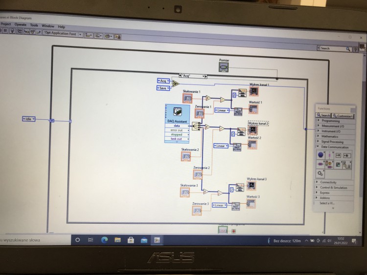

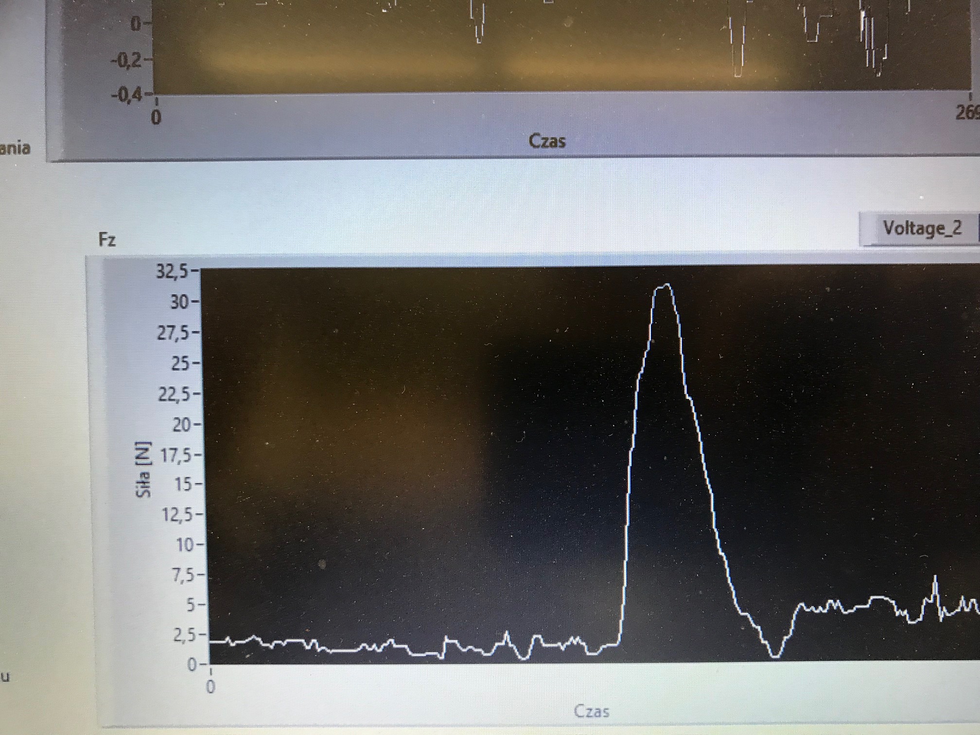

Cześć,
Posiadam układ do pomiaru sił podczas frezowania, który składa się kolejno z laptopa z oprogramowaniem LabVIEW, następnie podłączonej karty sterującej NI, dalej karta połączona jest ze wzmacniaczem ładunków Kistler 5165A, a ten podpięty do imadła w którym umieszczone są czujniki piezoelektryczne. Przy statycznym obciążeniu imadła (z czujnikami) siła rośnie do odpowiedniej wartości (powstaje pik), a następnie wartość maleje do zera - mimo że powinna się utrzymywać na stałej wartości. Dodam, że program działał poprawnie na starym układzie (wymieniony został wzmacniacz ładunków, ponieważ stary się spalił). Urządzenie było kalibrowane zgodnie zaleceniami Kistler, a więc zakładam, ze problem jest w programie. Czy ktoś mógłby doradzić gdzie jest błąd w programie? Poniżej załączam zdjęcie programu w LabVIEW oraz przebieg siły (na kierunku pionowym).

Co zawierają inne čase?

W załączniku podrzucam plik do pomiaru - myślę, że będzie łatwiej niż przesyłając screeny z programu :)

A próbowaliście pomiary na dedykowanej aplikacji wzmacniacza?
Czy istnieją szanse, że stary wzmacniacz uszkodził wam piezo?
Karta USB wydaje się mierzyć sygnał dobrze, ale może również ma uszkodzone wejście? Można spróbować podłączyć do innego wejścia i zmienić numer portu w DAQ w kodzie

Na pierwszy rzut oka (widząc co piszesz i wklejasz), stawiam na problem hardwareowy, a nie softwareowy (czujnik, przewód łączący czujnik ze wzmacniaczem ... wzmacniacz mówisz, że jest dobry, karta DAQ raczej też).

@aaddaas - znalazłem informacje na temat oprogramowania DynoWare, jednak okazało się że nie posiadamy pendrive z kluczem HASP - zakładam że nie został zakupiony ze względu na cięcia w kosztach na uczelni. Dlatego na początku chciałem wyjść od tego programu, który dotychczas funkcjonował.
@smiga, @aaddaas - w takim razie w pierwszej kolejności sprawdzę hardware, nie powinno być z tym problemu, ponieważ prawdopodobnie druga karta będzie dostępna na podmianę, a czujniki piezoelektryczne są zamontowane w innym układzie. Wzmacniacz zakładam, że jest ok, ponieważ jest nowy - przewody tak samo.
