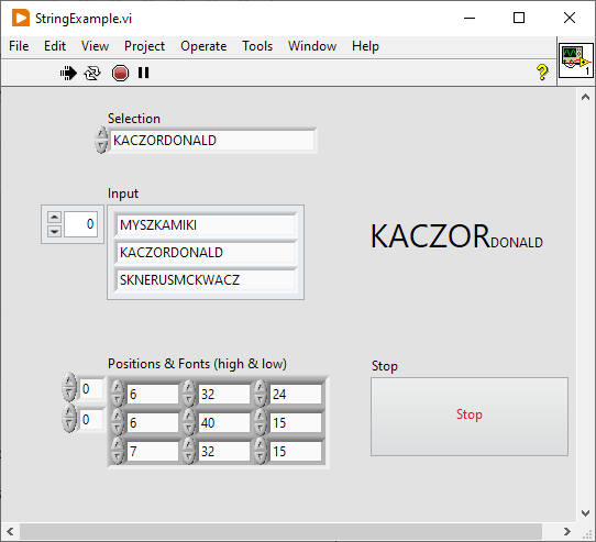

Kolega aaddaas dobrze pisze, że bez lepszej wizji tego co chcesz osiągnąć ciężko będzie coś poradzić konkretnego.
Ja też się przychylam do Classic String Indicator, który można przygotować tak, że nie widać niczego poza tekstem.
Przyogotowałem Ci mały przykład jak można przygotować string z różnymi wielkościami czcionki.
Wydaje mi się, że powinien Cie naprowadzić na rozwiązanie, którego szukasz.
Jeśli wciąż będziesz miał problemy to daj znać. Będziemy działać.
EDIT: Trochę nie doczytałem, że chcesz to w tablicy mieć. Więc odpowiedź krótka, którą już Ci udzielono - nie da się.
Musisz pomyśleć nad innym sposobem.

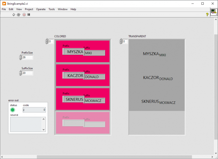

Moja propozycja jest by użyć frameless string control by stworzyc te nagłówki. Na screenie widzisz sposób ułożenia a także gdy dobierze się odpowiednie tło. Justowanie tekstu zbliża do siebie tekst
Lepszego rozwiązania nie znajduję

Kurde... uprzedziłeś mnie o pare minut bo własnie identyczny przykład przygotowałem
A wracając do problemu autora tematu - wciąż mi się wydaje, że można osiągnąć cel bez użycia tablicy.
Tylko musiałbyś jeszcze raz nam wytłumaczyć CO konkretnie chcesz osiągnąć.
Nie skupiaj się na samej tablicy, tylko opisz nam CEL.
Bo może się okazać, że tablica tylko przeszkadza ;)
