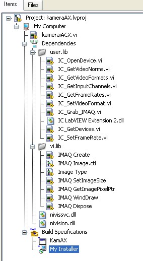

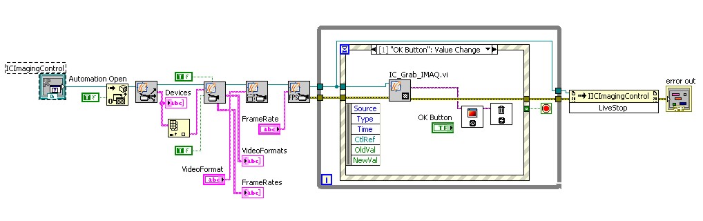

Mam problem ze zrobieniem instalki z takiego programu:
Służy on do podglądu obrazu z kamery przez złącze FireWire. Pobrałem odpowiednie sterowniki itd. ze strony http://www.imagingcontrol.com/en_US/dow ... xtensions/ i wszystko działa cacy na komputerze na którym to napisałem. Nawet po zrobieniu exe też. Problem zaczyna się po zrobieniu instalki i uruchomieniu na innym komputerze (instalowałem też te sterowniki i komponety ze strony). Pojawia mi się błąd że "nie znaleziono device" (w wolnym tłumaczeniu). Na stronie znalazłem taki opis:
Distributing your Applications
If you want to install a compiled LabVIEW project that uses the IC LabVIEW extension, please note the following:
* The compiled LabVIEW application requires IC Imaging Control ActiveX. Your setup should, therefore, execute the IC Imaging Control runtime installation. The IC Imaging Control ActiveX and related files can be found in the Porgram Files\Common Files\ICImagingControl3 directory.
Tzn, że co? :-s Jak zrobić poprawną instalkę, co jeszcze trzeba dołączyć dla takiego programiku. Mój projekt wygląda tak:

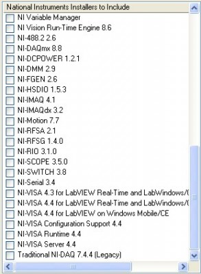

Kliknij prawym na My Installer -> Properties -> Additional Installers. Pozaznaczałeś wszystkie wymagane elementy? Jak możesz to wrzuć screen'a z dostępnymi opcjami.

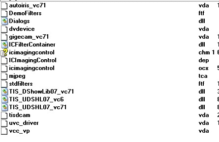

Zaglądałeś tam może? Jest tam coś ciekawego?

No wydaje mi się że tak. Nie wiele tutaj użyłem. Myślę jeszcze o IMaq ale to nie ten bład.

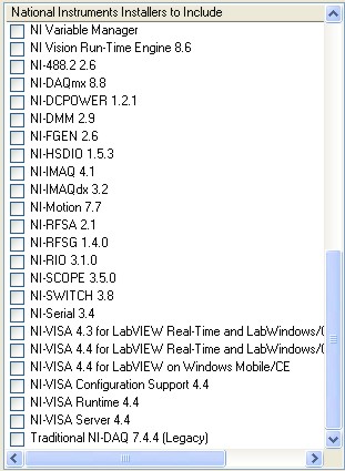

A błąd dokładnie jest taki:

Na programach dołączonych do kamery i uruchamianych na komputerze docelowym wszystko jest OK i działa a mój program nie... A w katalogu common jest to::((
