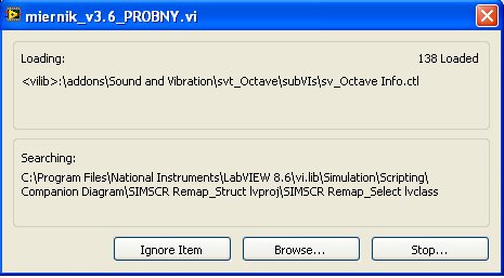

Dostałem od znajomego plik wykorzystujący funkcje z biblioteki "Sound and Vibration". Bibliotekę mam zainstalowaną i działa poprawnie ale jak otrzymuję plik od niego (np po naniesieniu poprawek w aplikacji) to za każdym razem muszę ponownie prowadzać ścieżkę dostępu do poszczególnych funkcji (i to dla każdej z osobna...:( ) Da się jakoś ten proces zautomatyzować? Np. poprzez ręczne dodanie ścieżki dostępu by widział od razu pozostałe ścieżki?
Chodzi np. o podanie tego początku ścieżki <vilib> jak na rys poniżej

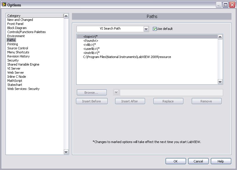

W LabVIEW w opcjach można ustawić ścieżki, które mają być przeszukiwane.
Tak się składa że <vilib> jest tam wartością domyślną.
Okno opcji. Ustawianie ścieżek do przeszukiwania
