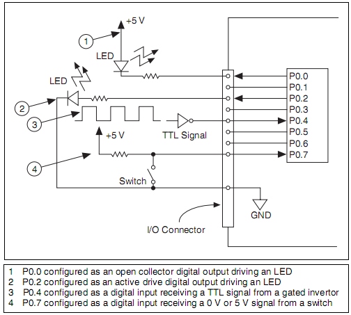

Witam. Mam pytanie jak sterować poprzez Labview i kartę NI USB 6008 świeceniem się diody LED. Chodzi dokładnie o to jak diodę podpiąć do karty i czy wymagany jest dodatkowy opornik.

Rezystor oczywiście jest wskazany - szybko licząc dioda LED ok. 20mA i ok 2V ... czyli przy wyjściu cyfrowym 5V na rezystorze musisz zrzucić ok 3V ... 3V/20mA = 150 ohm.
Wstaw 220 ohm i powinno być OK.
Schemat podłączenia poniżej:
