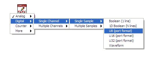

Dokładnie tak samo jak podajesz na tylko jedno wyjście o ile chcesz podać ten sam stan na wszystkie...
Wydaje mi się jednak, że chcesz sterować od razu kilkoma wyjściami ale różne stany, jeśli używasz DAQmx to możesz zmienić ustawienia ikony WRITE na sterowanie całym portem. Pozostaje wtedy tylko konwersja Bool do tablicy (build array) i zamiana tej tablicy na liczbę, którą przesyłasz na port.

Jeśli na naciśnięcie jednego przycisku ma podawać jedną kombinację a na drugi przycisk drugą no to musisz to wrzucić w jakąś strukurę Case i później już tylko podpiąć pod Write - coś jak w drugim załączniku.
Pola wyboru można zamienić na przyciski.

Sposob okazał się dobry i wszystko działa. Dziekuje za pomoc. Poniżej efekt:
