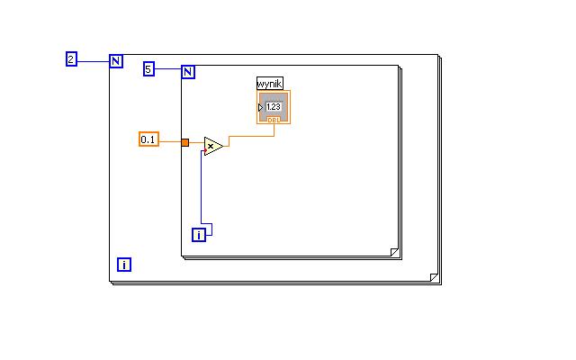

Mam kolejny problem z cyklu podwójnej pętli for:).
W załączniku przesyłam zdjęcie z krótkim kodem programu.
Aktualnie w boku wynik uzyskuje:
w pierwszej pętli zewnętrznej kolejno 0 0.1 0.2 0.3 0.4
w drugiej pętli zewnętrznej uzyskuje oczywiście to samo.
Chciałbym przekształcić ten program tak aby uzyskać:
w pierwszej pętli zewnętrznej kolejno 0 0.1 0.2 0.3 0.4 (bez zmian).
w drugiej pętli zewnętrznej kolejno 0.4 0.3 0.2 0.1 0.
Proszę o podesłanie zdjęcia z rozwiązaniem, gdyż jestem początkującym użytkownikiem Labview.
Konstrukcja programu musi zostać taka jak jest czyli dwie pętle for.
Pozdrawiam

Noko widzę, że za dużo nie nauczyłeś się z poprzedniego tematu z pętlą for. Struktura tego programu jest (a przynajmniej może być) zupełnie identyczna jak tego poprzedniego, wykonujesz jedynie nieco inne operacje matematyczne. Absolutnie nie piszę tego złośliwie, ale na przyszłość pomyśl najpierw nad rozwiązaniem, postaraj się poszukać przykładów programów mających podobną funkcjonalność jak ten nad którym pracujesz (bo jest to metoda pisania nawet mocno skomplikowanych programów - zaczynamy od przejrzenia bazy przykładów np. z example findera i szukamy programu na jakim możemy się wzorować pisząc nasz własny), a dopiero jak to zawiedzie szukamy pomocy na forum. To naprawdę dużo skuteczniejsza metoda nauki, niż przeklejenie gotowego kodu który ktoś ci wrzuci.
W sumie powinienem Ci napisać, żebyś przemyślał przykład z twojego poprzedniego tematu, ale żeby nie było że tylko marudzę i nie pomagam to jednak wrzucę Ci kod :p
Ale nie pisz już tematu "Podwójna pętla for v3", OK? :)
