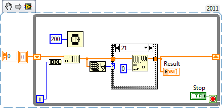

Zrobiłem coś takiego ale nie obcina tablicy i nie wiem dlaczego.
- Załączniki
- tab.png (9.65 KiB) Przejrzano 10566 razy
Zbieranie pomiarów/ tablice.
Używasz bloczka "Delete from Array" najedz na niego i użyj CTRL+H. Dowiesz się o nim więcej ;)
Odepnij stałą "0" z wejścia length Zaczniesz usuwać elementy z tablicy. A w zasadzie każdy nowy element gdy tablica dojdzie do rozmiaru 20.
Lepiej wróć do mojego przykładu i zobacz czym się różnią.

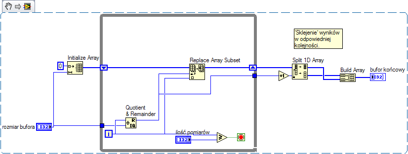

Witam!
Dodam tylko, że należy pamiętać o tym, że funkcje 'Build Array' czy 'Remove from Array' są dosyć pamięciożerne i czasochłonne ponieważ są to operacje zmieniające rozmiar tablicy.
W tym przypadku, może to nie mieć kompletnie żadnego znaczenia (ani ilość danych nie jest duża ani czas nie jest krytyczny), ale mimo to może warto zapoznać się z rozwiązaniem opartym o tzw. bufor kołowy.
Opis:
1. Inicjujemy tablicę (bufor kołowy) o rozmiarze n.
2. W pętli wykonujemy pomiary, które są zapisywane w kolejnych pozycjach bufora kołowego.
3. Zawsze gdy dojdziemy do końca bufora, następne wyniki wpisujemy począwszy od pierwszego elementu bufora. Tak więc bufor zawsze zawiera n ostatnich elementów, a stare wartości są nadpisywane nowymi (analogia do Sweep Chart Update Mode dla Waveform Chart).
4. Po zakończeniu pomiarów należy jeszcze bufor podzielić i 'skleić' w odpowiedniej kolejności.
W tym rozwiązaniu zamiast dwóch czasochłonnych operacji Build Array i Remove from Array jest jedna operacja Replace Array Subset.
Zysk z takiego rozwiązania widoczny jest dopiero przy większych wartościach ilości pomiarów i i wielkości bufora k:
dla i = 10000, k = 20: t1 < 1ms, t2 = 11ms
dla i = 1000000, k = 20: t1 = 40ms, t2 = 1230ms
dla i = 1000000, k = 2000: t1 = 40ms, t2 = 5200ms.
Dane powyższe są orientacyjne (dla mojego komputera), ale pokazują też, że dla rozwiązania z buforem kołowym sama wielkość tego bufora nie ma praktycznie znaczenia.

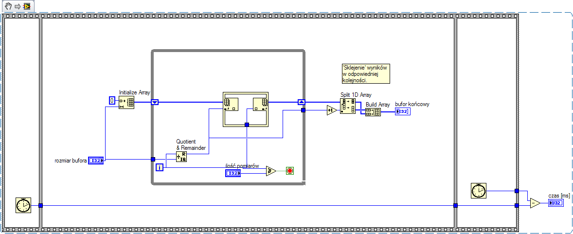

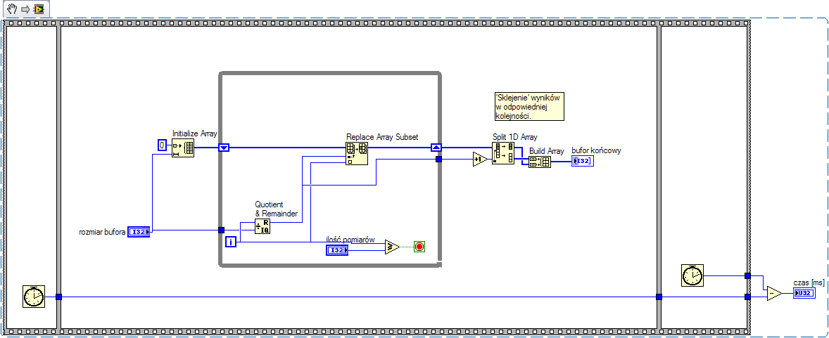

W pierwszej wersji mojego przykładu użyłem In Place Structure. Potem sprawdziłem wersję z Replace Array Subset i nie było zauważalnej różnicy. Podzieliłem się więc z drugim rozwiązaniem, bo jest prostsze w zrozumieniu.TMa pisze:Jeśli mówimy o dużej ilości danych należałoby nadmienić, że wskazane by było użycie struktury In Place z odpowiednimi terminalami IO.
Jeśli ktoś chce sprawdzić na swoim komputerze oto obie wersje:
Może w innych wersjach LV wygląda to inaczej. A może Replace Array Subset jest już wystarczająco zoptymalizowane do modyfikacji pojedynczych elementów tablicy.
