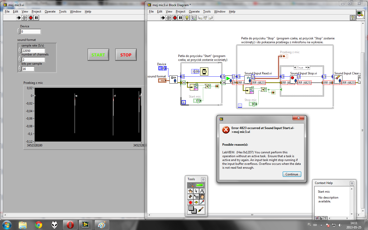

Tworzę program, który ma rozpoznawac głos męski/damski. LabVIEW miałem przez jeden semestr na uczelni i przyznam się, że orłem w tym temacie to ja nie jestem. Na podstawie jakiegoś starego, wygrzebanego z neta projektu zrobiłem rejestrowanie dźwięku z mikrofonu i pokazanie przebiegu za pomocą Waveform Chart. Mój problem polega na tym, że program niby działa, ale nie pokazuje przebiegu. Niby przez pierwsze 3 sekundy coś pokazuje, ale potem się zatrzymuje i nic nie widać, dodam, że na osi czasu pokazuje się od razu czas rzędu "3 4xx xxx xxx" . Poza tym wyskakuje błąd na końcu, którego także nie mogę zrozumieć. Załączam screen'y i proszę o pomoc.

Błąd wyskakujący na końcu wraz z "żarówką" od kiedy zaczyna występować. A po lewej przebieg jaki pokazuje chart.

W przykładach LabVIEW (Help->Find Examples) masz przykład jak ciągle odbierać próbki z mikrofonu. Zwie się on Continuous Sound Input.vi. Na jego podstawie zbuduj aplikację do nagrywania dźwięku.
Błąd, który u Ciebie występuje mówi o tym, że nie masz aktywnego zadania nagrywania. Mogło to spowodować przepełnienie bufora odczytu.
Najogólniej aplikacje źle zrobiłeś, bo po skonfigurowaniu (VI z kluczem) nagrywanie już się rozpoczęło i zanim nacisnąłeś start bufor się przepełnił.

W przykładzie także występuje mi ten błąd. W takim wypadku musze jakoś wymusić/włączyć aktywne zadanie nagrywania? Czy zwyczajnie coś mi to blokuje i trzeba to naprawić/usunąć?

Jak przykład Ci źle działa, to musisz mieć coś u siebie nie tak. U mnie włączyłem go i było widać przebiegi bez żadnych błędów.

Darrell spróbuj pozmieniać parametry 'Number of Samples/ch' i 'Sound Format' dla Sound Input Configure. U mnie przy zmianie Number of Samples/ch na 10000 program zaczął działać (wcześniej też otrzymywałam ten sam błąd, co Ty). Jeśli nie zadziała będziemy dumać dalej ;)

Góras pisze:Darrell spróbuj pozmieniać parametry 'Number of Samples/ch' i 'Sound Format' dla Sound Input Configure. U mnie przy zmianie Number of Samples/ch na 10000 program zaczął działać (wcześniej też otrzymywałam ten sam błąd, co Ty). Jeśli nie zadziała będziemy dumać dalej ;)
Racja, zmniejszyłem trochę liczbę próbek na kanał i działa lepiej :) Niestety bufor odczytu ciągle przepełniony i taka mała ciekawostka: po zmniejszeniu w.w. parametru program działa w porządku, ale już z "żarówą" działa tylko do pierwszej iteracji, potem błąd wyskakuje po bloku Sound Input Read :-?
