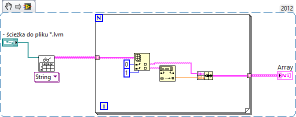

Można skleić te dane w tablicę klastrów (string, double):
