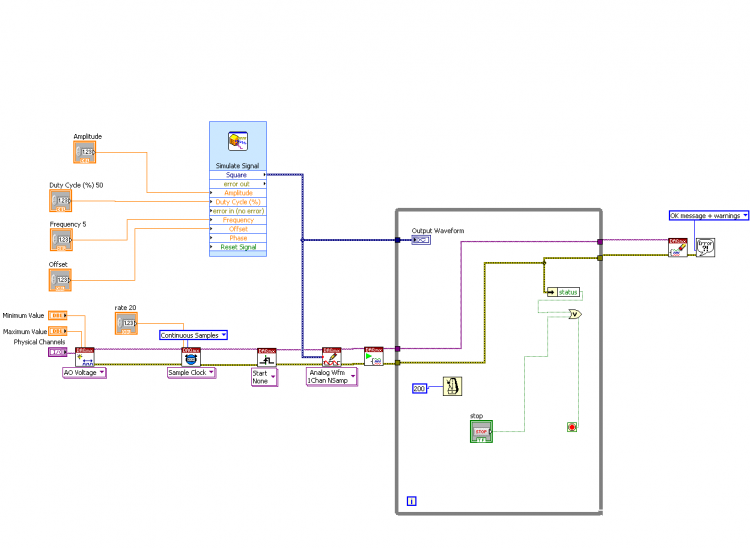

Mam testować przekaźniki.
Generalnie wygląda to tak. Mam dwa VI(jeden do generowania sygnału prostokątnego -czyli właśnie nim co 5 sekund na 5 sekund podaję napięcie na przekaźnik;; oraz drugi do mierzenia napięcia na układzie wykonawczym - diodzie)
Czyli teraz miałem to ustawione tak, że najpierw odpalam jedno VI i ustalam w nim częstotliwość przebiegu tak, żeby co 5 sekund się zmieniało napięcie.
Następnie uruchamiam drugi VI(do mierzenia napięcia) w tym momencie, gdy świeci mi się dioda...
No i teraz ten pierwszy program co generuje ten sygnał prostokątny dobrze utrzymuje te 5sekund.
Natomiast ten 2gi program, w którym mam delaya 5000ms to tak naprawdę wykonuje się ciut dłużej i po którymś tam tysięcznym pomiarze to mi się rozjeżdża i zamiast mierzyć mi w momencie gdy dioda jest załączona mierzy mi w momencie gdy dioda jest wyłączona.
Musiałbym w jakiś sposób pożenić te 2 programy tyko nie mam pojęcia jak
Dam może jutro schemat jak to wygląda, to może uda wam się coś mi pomóc

Nie wchodząc w szczegóły twojego problemu, przypomnę tzw. pętlę time'owaną (Timed Loop). Jest to wersja rozbudowana pętli While, która pozwala na m.in. dokładną kontrolę kolejnych wywołań w czasie (za pomocą Left Data Node).

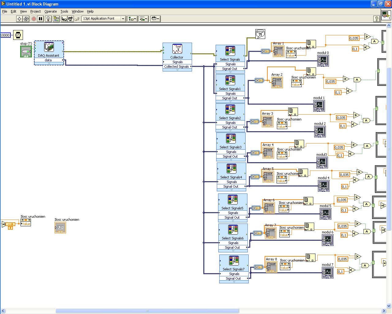

Tak więc mam 2 VI
-Jeden generuje tylko przebieg prostokątny, który zmienia się co 5 sek(Artur)
-Drugi wykonuje pomiary co 10 sekund (Untitled) [Zapomniałem dodać jest wykonywanych 8 pomiarów napięcia metodą różnicową)
Tak więc mam 2 VI
