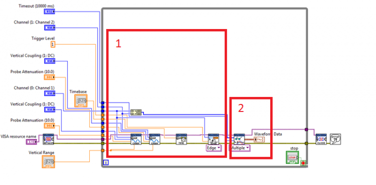

Bylo by prosciej jakbys zamiescil chociaz czesc kodu...
Tak na predko...
Tak na predko...

- xxx.png (82.04 KiB) Przejrzano 11330 razy

na razie mój program wygląda w ten sposób:
Uploaded with ImageShack.us
Jamal79 ten blok wygląda interesująco, jednak nie mogę go u siebie znaleźć, dysponuję jakąś okrojoną wersją 2011, taką z uczelni dostałem, może da się to czymś innym zastąpić?
Oscyloskop jest podłączony przez USB.

Napewno masz taki, to jest expresvi'aj Formula. Zreszta mozesz zapisac moj obrazek na dysk i wrzucic go sobie na block diagrama. To jest snippet.
Tobie raczej przyda sie bardziej kontrolka "Get Waveform Components", jak ja podepniesz rownolegle do "Waveform Data" otrzymasz 1D arraya z danymi. Zobacz tez, Formula Node.

Dzięki, znalazłem, później sygnał wyjściowy z bloku Formula daję na Time Domain i powinienem mieć energię.
Mam jeszcze takie pytanie, cały program jest zamknięty w pętli, po uruchomieniu dane z oscyloskopu są odczytywane z tym że oscyloskop działa w trybie pojedynczego wyzwolenia, czy da radę jakoś zmienić to, żeby działanie było ciągłe? W przypadku pojedynczego wyzwalania pomiar będzie bardzo niedokładny.

Pewnie ze mozna, ale to jest ograniczone jedynie przez oscyloskop i typ komunikacji. Jezeli moze nadawac ciagle to i bedziesz mial ciagly odczyt danych. Jezeli jest tak jak piszesz, to musisz zrobic trigera, ktory bedzie odczytywal dane w okreslonym czasie.
PS. masz tam "triger level" sprawdz w ustawieniach Agilenta, mozliwe ze to on jest odpowiedzialny za sposob odczytu danych.
Ciezko to opisac, ale najlepiej jakbys zrobil eventa. Wrzucil wszystkie bloczki konfiguracyjne do jednego casa i po ustawieniu, kanalu, czasow, itd. przechodzil do casa, ktory ma ciagly odczyt z dealeyem. Zamiast eventa mozesz uzyc Whila albo case.
1. Zmienne configuracyje sa i tak poza loopem, wiec niemasz mozliwosci ich zmiany podczas trwania loopa. Poczytaj tu na forum o maszynach stanow itd. Jest sporo tu podobnych wontkow...
2. Bloczek odczytujacy
