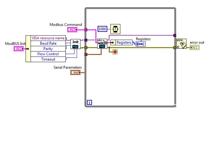

Z labview mam do czynienia od niedawna. Potrzebuję stworzyć aplikację dzięki której możliwe będzie sterowanie pompą. Pompa podłączona jest do komputera przez konwerter RS 485 - USB.
Próbowałam nawiązać kontakt z pompą przez prosty program (panel i diagram przedstawione są w załączniku, znalazłam to w czeluściach internetu ale nie potrafię teraz powiedzieć gdzie). Niestety nic się nie dzieje (tzn. ani urządzenie w żaden sposób nie reaguje ani nie ma żadnej informacji zwrotnej).

Pokaż jaki błąd Ci się wyświetla.
Z bloczka WR wychodzi jeszcze jedno wyjście - Exeption Code. Zobacz czy tam się coś nie pojawia.
Tak jak ktoś wcześniej mówił: dołącz instrukcję komunikacji po Modbusie.

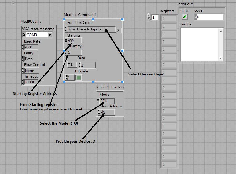

komunikacja z urządzeniem przez MODBUS RTU
OK. Czyli żadnego exeption code nie ma?
A próbowałaś odczytywać więcej niż jeden rejestr? Na obrazie, który załączyłaś widzę, że czytasz 1 rejestr.
Może to i głupi trop ale warto sprawdzić: z obrazu, który dołączyłaś widać, że czytasz jeden rejestr. Tablica wynikowa jednak ma ustawiony indeks na 1, czyli tak naprawdę widać dane od 2-go elementu. Może wszystko jest ok, tylko wyświetlanie masz źle ustawione?

A jaki jest Modbus-owy adres sterownika pompy? To trzeba ustawić w kontrolce Slave Address.
Re: komunikacja z urządzeniem przez MODBUS RTU
Adres mogę ustawić dowolny z zakresu od 0 do 30. Ustawiłam 2 i w rezultacie otrzymałam to co pokazuję w załączniku.
Próbowałam znaleźć wytłumaczenie tego błędu na stronie NI oraz w google ale szczerze mówiąc nie udało mi się tego rozwiązać.

Witajcie.
Ja tez mialem podobne komplikacje z Modbusem,
Jak juz sciagniecie sobie NI modbus.llb, wyszukajcie MB serial Example master.
Ja zmodyfikowalem go tak ze obecnie odczytuje i zapisuje okolo 2000 registrow (sumujac wszystkie registry i colie) oczywiscie w paczkach
PS. widze ze startujesz od registra 999 i odczytujesz jedna pozycje.
PS2. Musisz miec podane, ktory rodzaj registraow jest suportowany i jakie mozesz odczytywac i jakie on zawiera informacje. itd.

Startuję od 999 bo tak mam podane w informacji, którą otrzymałam od producenta ale możliwe, że źle to zrozumiałam:
"2).CMD achieved
MODBUS_rtu Communication command codes used have 02,04,06,15,starting address are 999.
3) 02 discrete signal input
999 bit address in 02 command to start and stop signals,1 for start,0 to stop;1000 for the positive and negative signals,1 is positive,o trans."
Program jest w załączniku.
