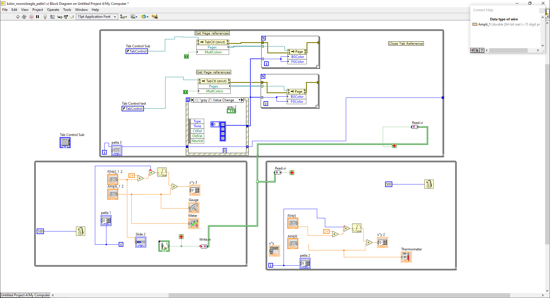

Dołączę do tego tematu z moim problemem, ponieważ jest zbieżny.
Mmam kilka pętli działających równolegle i także chciałbym je zatrzymać jednym przyciskiem.
Zastosowałem Channel Writer -Tag:Write i Read.
Niestety jedna z pętli,w której jest Event Structure nie zatrzymuje po naciśnięciu stop. Zatrzymuje się ona dopiero po kolejnym naciśnieńciu klawiszy ja aktywujących.
Można to jakoś wyeliminować. Czy takie podejście jest poprawne.

W twoim przypadku najprościej dodać do Event structur Timeout, gdyż pętla while loop numer 3 działa tylko w przypadku "nienaciśnięcia klawiszy ją aktywujących" polecam zapoznanie się z kolegi kanałem na youtubie "Estymując" w odcinku "Kurs LabVIEW #6 - Struktura zdarzeniowa/Event structure" prezentuje działanie struktury zdarzeniowej.

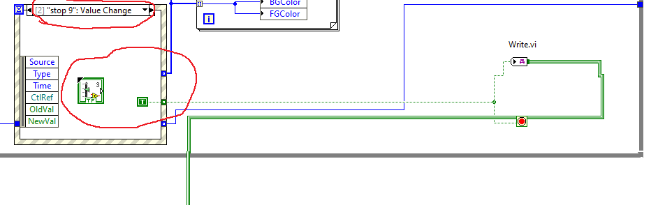

Stop powinien być w Event'cie.
BTW, posprzątaj te zakręcone druty, proszę :)

Dziękuję za komentarze,
Stop w Event'cie pomógł.
Zastosowanie Timeout-u w Event'cie nie zadziałał, prawdopodobnie z brakach w mojej wiedzy.

Jak masz stop w event'cie, nie potrzebujesz timeout'u...w Twoim przypadku :)
