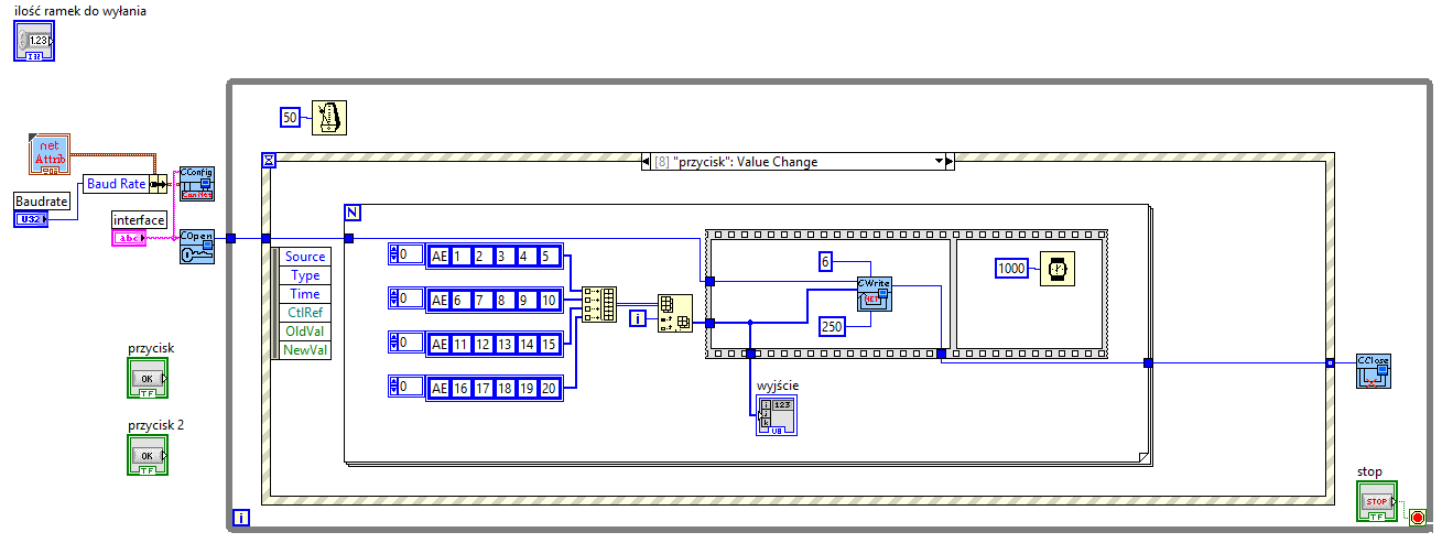

Dobra, znalazłem trochę czasu zrobiłem coś takiego jak w załączniku na przykładowych wartościach.
Ale mam problem, że nie zawsze będą to konkretnie 4 ramki (przy zdefiniowaniu tego na sztywno, na "wyjściu" działało tak jak trzeba wszystko) i nie wiem jak zrobić aby pętla for obracała się tyle razy ile wierszy ma tablica z ramkami. Array Size? Wtedy mam kolejną tablicę z wymiarami.
