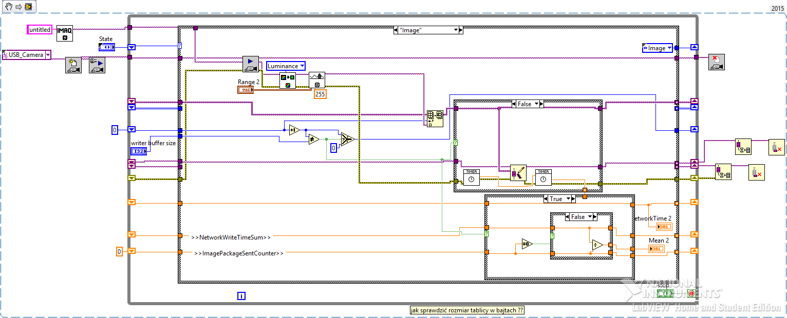

Chciałbym zbierać obraz w skali szarości z kamerki podłączonej do myRIO i przesyłać go do Hosta (komputer stacjonarny) przez wifi (NetworkStreams). Zależy mi na jak najszybszym przesyłaniu. Przetestowałem już czas przesyłu obrazu jako tablicy pikseli lub kilku obrazów ( w paczce). Potem na Hoście zmieniam tablice na obraz i śmiga. Mam pytanie czy jest możliwym przesyłanie bezpośrednio referencji do obrazu, szczególnie jeśli chcę wysłać paczkę. Na razie, jeśli wysyłam jedną referencję na raz, obraz się przesyła, na hoście bufor nosi nazwę "remote image". Natomiast jeśli chce przesłać paczkę klatek, to odczytuje mi tylko pierwszą klatkę - bufor o tej samej nazwie. W internetach znalazłem że jest to możliwe ( przesyłanie referencji obrazu przez Network Streams), poniżej linki do tych informacji.

Nie. Trzeba to zrobić tak, jak w przykładzie który zalinkowałeś - czyli wyciągnąć tablicę liczb i wysłać ją przez stream.Strzechu pisze: Mam pytanie czy jest możliwym przesyłanie bezpośrednio referencji do obrazu, szczególnie jeśli chcę wysłać paczkę.
Prawdopodobnie źle obsługujesz tworzenie referencji obrazów w IMAQ. Pokaż swój kod.Natomiast jeśli chce przesłać paczkę klatek, to odczytuje mi tylko pierwszą klatkę - bufor o tej samej nazwie.

W linkach jest napisane że można przesłać tylko referencję - ale pewnie tak jak mówicie, wtedy automatycznie konwertuje i przesyła tablicę pikseli
Wrzucam screeny z kodem do przesyłania paczki obrazów jako referencji
