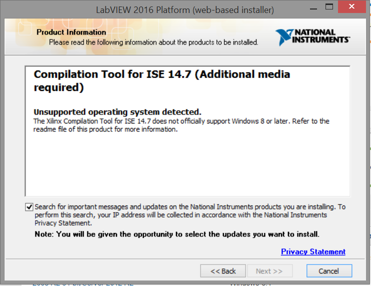

Witam,
mam pewien kłopot z instalacją najnowszej wersji LabVIEW. Otóż na jednym kompie (z Win 8.1) instalowałem cały pakiet bez problemu, natomiast na kolejnym (też Win 8.1) już się zaczęły schody. Pojawia mi się informacja jak w oknie poniżej. Jak to jest, że na jednym kompie wszystko poszło a na drugim nie? Jedyna różnica to czas instalacji czyli na jednym było to w grudniu a na drugim teraz staram się to zrobić.
I teraz też nie wiem jak to będzie z pracą nad projektem na 2 kompach lub jego uruchamianiem.
A co będzie na przyszłość, powinienem siedzieć na Win 7 aby było ok? Jak będzie w takim razie w przyszłości kiedy LV nie będzie wspierało starszych systemów?

Kompilatory ISE są potrzebne do tylko starszych targetów FPGA. Nowsze używają Vivado, który wspiera Win>7. Tu jest tabelka: http://www.ni.com/product-documentation/53056/en/ - przy czym należy zwrócić też uwagę na Notes pod tabelką.
Podstawowe pytanie do Ciebie brzmi: jaki target FPGA masz w projekcie?

Ale co z kompilatorem w przypadku nowszego systemu jak 8.1? Instaluję LV 2016, ale bez Xilinx nie da się zainstalować FPGA. A żeby móc używać FPGA na starszym urządzeniu, to mam instalować starszego Xilinxa i już nowsze FPGA?
Akurat mam z tych starszych - cRIO 9022 i Chassis 9114

Ok, to do 9114 potrzebujesz ISE. Sam kompilator (Compile Server + Worker) da się zainstalować na innym komputerze z innym systemem i tam robić kompilację (http://www.ni.com/white-paper/11573/en/). Natomiast co do instalacji modułu FPGA bez Xilinxa - nie wiem, czy i jak to zrobić. Polecam w takim razie bilecik na techsupport@ni.com, tam najszybciej pomogą.

Kończąc temat opiszę w paru słowach rozwiązanie.
Wsparcie dla Xilinxa jest wstrzymane, ale czasowo, bo nie został przetestowany we współpracy ze wszystkimi pakietami na nowych systemach. Nie wiem jedynie kiedy się spodziewać już full version działającego dla Win 8+.
Instalację załatwiłem tak, że pobrałem starszą wersję Xilinxa i zainstalowałem. Potem pobrałem pakiet FPGA, bo z płytki jakoś mi nie chciało złapać FPGA.
Tyle w temacie.

The Xilinx tools used by the FPGA Module do not officially support Windows 8.
