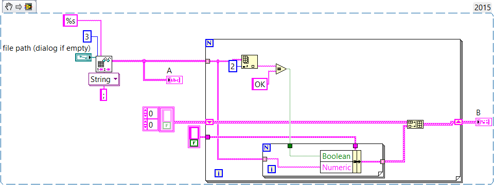

Odnośnie kolorowania tablicy, nie jest to już takie trywialne, bo tablica musi być konkretnego typu cała, więc nie chce zmieniać jednej komórki na czerwono, a innej na zielono.
Polecam zbudowanie tablicy klastrów, w których prócz stringa jest reprezentacja koloru (np. boulean...choć najładniej wyglądałaby tablica obrazków (2D picture indicator), w których mamy kolor i tekst.
Zerknij na taki przykład:
tablica_kolor.vi
Jakby ktoś nie potrafił skorzystać ze snippeta, czyli obrazka kodu.
(16.54 KiB) Pobrany 545 razy
