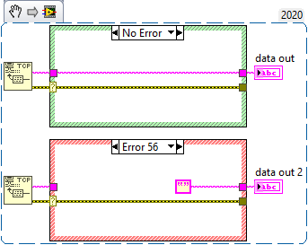

Re: Status o braku otrzymania danych
Zależy jakiego protokołu używasz, ale w większości przypadków jest możliwość sprawdzenia Timeout'u (czyli braku nowych danych podczas odczytu). I np. w przypadku TCP można sprawdzić czy nie pojawił się błąd 56.
Używanie reinit to default jest trochę armatą na komara ;)
