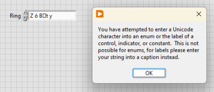

Niestety nie pomogło.
Mam taki komunikat:
Mam taki komunikat:
- Załączniki
- Zrzut ekranu 2024-12-09 124144.png (58.08 KiB) Przejrzano 6509 razy

A teraz jak sprawdzisz w oknie Tools -> Options... -> Environment -> Fonts to dla wszystkich fontów (Application Font, Dialog Font oraz System Font ) masz zaznaczony "ptaszek" Use default font ?
Pozdrawiam
Zenek
Zenek
spalinowy
- Posty: 204
- Rejestracja: 03 lut 2012 15:09
- Lokalizacja: Warszawa
- Kontakt:
Re: Zmiana czcionki
Tak, dla wszystkich jest "ptaszek".
