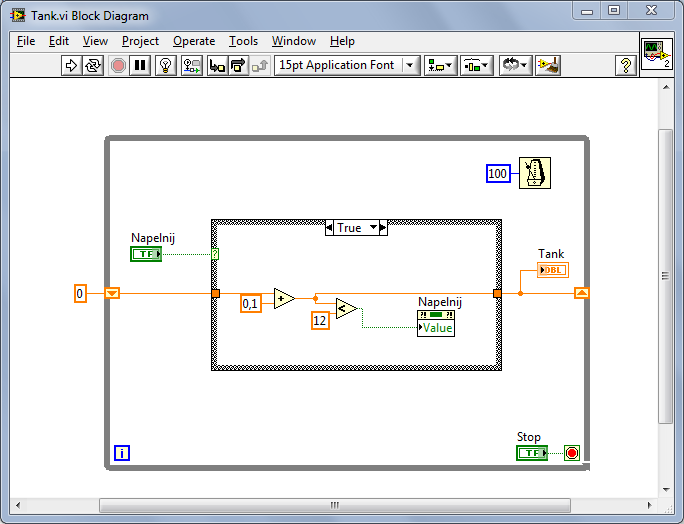

Wszystko jeszcze testuje a gólnie mówiąc: włączając Button napełniam sobie tank jeżeli wartość tank będzie większa równa 12 chcę by włączony wcześniej button się wyłączył.

W załączniku moja wersja tego co opisałeś. Bardzo proste i działa,mam nadzieję, że pomoże.

Więc zrzutem. Drugi case jest pusty.

zaraz spróbuję to jakoś wcisnąć w program. Myślałem że da się jakoś bez używania dodatkowych pętelek:)
Dzięki za mega szybką odpowiedź
Edit:
Sprawdziłem i wszystko działa. Po odliczeniu BUTTON ładnie się wyłącza ale kiedy naciskam ponownie BUTTON to wartość TANK wzrasta o 1a po ponownym włączeniu znowu o1. Czy można jakoś to zablokować by po odliczeniu do 12 i wyłączeniu BUTTONa przez VALUE button był zablokowany? :-s

Oczywiście można, przy pomocy odpowiedniej właściwości (zdaje się, że Enable albo Disable - w domu LabVIEW nie mam :p ). Property Node będzie musiał być wywołany przy odpowiednim warunku: gdy przycisk jest False oraz wartość Tank jest 12. Nie chcesz blokować przycisku, gdy jest o False a Tank ma zero, bo nie da się napełnić.
