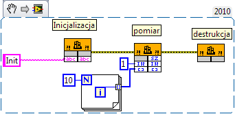

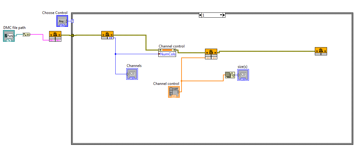

Zrobiłem to w ten sposób. Ale coś chyba nie działa. Eniłej - całość niby działa, ale raczej wysyła do urządzenia jakieś randomowe wartości... Damnn
W załączniku Drugi inicjalizuję tablicę, ale stało się coś dziwnego i nie wczytuje liczby zwracanej przez DLL node'a. Typ to tak naprawdę size_t. W Labview używam unsigned... no cóż, próbowałem chyba wszystkich...

Co do pierwszego wygląda okej, ale:
z pierwszego dlla coś zwracasz, domyślam się, że to ilość liczb, które masz wybrać z tabeli Zernike (ten rozmiar to jest jakaś zmienna globalna?). Jeżeli tak to po pierwsze zabezpiecz się na wypadek, jakby długość, którą podajesz w Array Subset była większa niż rozmiar tablicy Zernike, bo jak w tym drugim dll kręcisz np. fora po wielkości tej zmiennej globalnej to Ci za zakres wyjedzie i głupoty wyjdą.
A reszta wygląda sensownie.
Trochę za chaotycznie piszesz albo ja nie rozumiem:P Co, gdzie, jak:)
Gdzie inicjalizujesz tablice?:)
Jaki typ to size_t?
Ja widzę to tak, że w pierwszym dll masz funkcję, która wygląda siakoś tak:
uint8 fun1(); zwraca typ U8;
Druga to za pewne jakaś funkcja
void fun2(double *tab);
