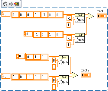

Witam,
mam pytanie- w jaki sposób mogę w Labview odwzorować sposób obliczeń takich jak w zadaniu nr 1 ze strony:
http://sites.google.com/site/obliczenio ... -objetosci
Czyli mam wzory dwóch funkcji które ograniczają powierzchnię. Wiem, że to jest obliczone za pomocą całek oznaczonych dla przedziału a oraz b czyli dla przedziału od -1 do 1. W labview natrafiłem ikonę "Integral of Polynomial over [a,b]" ale ona dotyczy jednej funkcji. Jak to połączyć aby obliczyć pole powierzchni. A może jest ikona do tego typu obliczeń?

Trzeba po prostu odjąć pole powierzchni funkcji ograniczającej od góry, od pola powierzchni ograniczającej od dołu.

Przyjrzałem się innym obliczeniom tego typu i rzeczywiście od "górnego" pola odejmuje się "dolne". Wygląda na to, że metoda jest ok. Tylko dlaczego nie mogę otrzymać wyniku takiego jak w podanym linku. Tam gdzie jest podpięta macierz do kontrolki całki jest oznaczenie P(x). Wnioskuję, że to musi być macierz "zbioru wartości funkcji" czyli "igreki" z przyjętego przedziału a,b. Czy ja dobrze myślę? Zastanawiam się też skąd kontrolka ma wiedzieć której wartości Y z macierzy odpowiada jaki X czyli argument. Wydawało mi się, że tutaj będzie zastosowana macierz 2D ale widzę, że kontrolka oczekuje macierzy 1D.

dzojstik22 pisze:Tam gdzie jest podpięta macierz do kontrolki całki jest oznaczenie P(x). Wnioskuję, że to musi być macierz "zbioru wartości funkcji" czyli "igreki" z przyjętego przedziału a,b. Czy ja dobrze myślę?
Nie, P(x) są kolejnymi współczynnikami wielomianu np. dla x^3-5x^2+8x+132 będzie: [1, -5, 8, 132] , albo tak jak w Twoim przypadku x^4-1 będzie [1, 0, 0, 0,-1] (3 zera bo nie ma x^3, x^2 i x)
Kolejna rzecz, której podejrzewam, że nie wiesz - ten obrazek który wrzuciłem to jest "Vi snippet" (można go poznać po charakterystycznych ikonkach w lewym górnym rogu), znaczy to że jak weźmiesz ten obrazek zgrasz na dysk, a następnie przeciągniesz go z dysku na diagram blokowy to otrzymasz taki sam diagram jak na obrazku.
Rozumiem już o co chodzi :) dzięki za wytłumaczenie. Cieikawe czy jest jakaś metoda która pozwoliłaby robić obliczenia z macierzy 2D jak są np dwie kolumny z punktami- tak jak się to robi przy rysowaniu funkcji.
Nie wiedziałem o tym. Nie sądziłem że takie możliwości drzemią w rozszerzeniu png :-o
